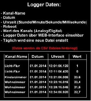

Ich würde gerne einen Tages-/ Wochen-/ Monats-/ und Jahresverbrauch dokumentieren (Logger)
Komm hier aber mit der Logik nicht weiter. Mir fehlt ein Zählerbaustein der hochzählt und den Wert als Analogwert weitergibt.
Ein Baustein welcher ein Analogwert nur bei Ansteuerung von einem High Pegel durchschaltet wäre für den Tages-/ Wochen-/ Monats-/ und Jahresverbrauch nötig.
Hab mal einen Entwurf gemacht, es klappt jedoch nicht und ich weis nicht mehr weiter.
Habt ihr vielleicht einen kleinen Denkanstoß bzw. eine Info ob das überhaupt realisierbar ist?
Natürlich könnt ich die ganzen .csv´s auf dem Stick rüberkopieren und das Ganze in Excel zusammenzählen lassen. Da es aber in der neuen E2000Plus Designer eine Analogwertanzeige geben wird wäre es natürlich eine nette Sache wenn der Verbrauch angezeigt wird.
