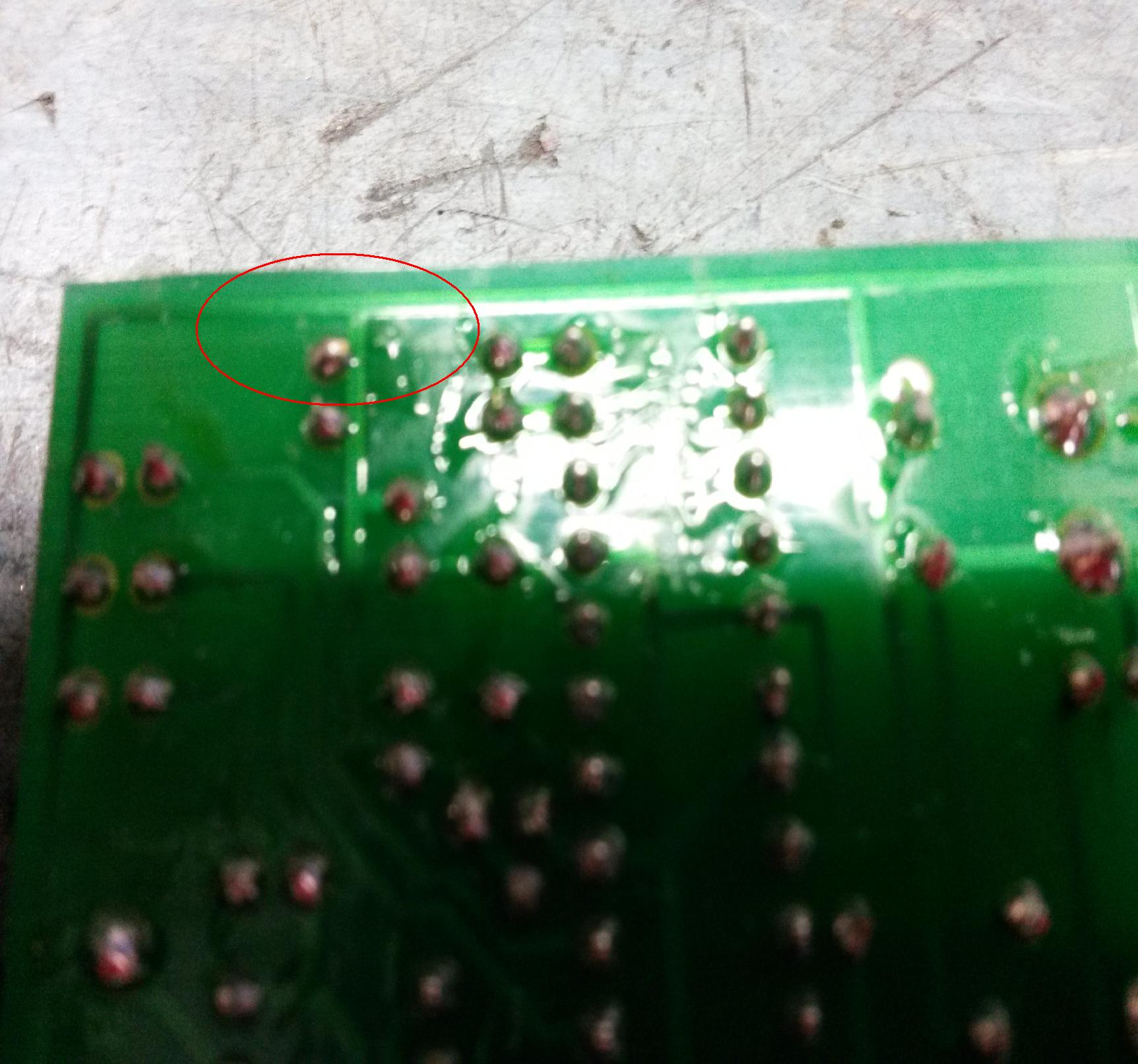

Hi an Alle,
mir ist aufgefallen das die 2-Fach In Platine die Ihr mir geschickt habt ein anderes Layout hat als die Vorlage die online verfügbar ist.
Vor allem im Bereich des Spannungsreglers.
Auf eurer Platine Steht auch Version 1.X
In der Vorlage Version 1.0
Macht das etwas aus oder kann ich die Platinen bedenkenlos so aufbauen?
Bitte nicht von den anderen Pins ablenken lassen die Folie ist deckungsgleich drauf....
es ist nur schwer das so zu fotografieren.
Gruß,
Patrick

Hallo Oszillo!!
Du kannst die Platine bedenkenlos so aufbauen.
Viele Platinen werden vom Platinenbelichter erstellt und wenn ich merke das an bestimmten stellen immer mal wieder
Ätzfehler auftretten (die eigentlich nicht auftretten sollten) werden Leiterbahnen schon einmal angepaast.
oder wenn ich bei der Funktionsprüfung festelle das beim Löten schon einmal Probleme auftretten dann werden Lötpunkte
schon einmal verstärkt.
Also nochmal die Platinenversion hat nichts mit der Funktion zu tun sondern reine Kosmetik.
Oszillo
Ok Danke dir Akim
dann werde ich auch noch etwas Kosmetik ausüben bevor ich belichte ;) = Zwinker
