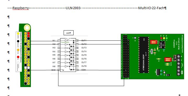

Ich habe im Anhang mal eine Zeichnung gemacht, wie es wohl gehen könnte, habe dazu
aber noch einige Fragen. Bin halt nicht so der Hardware Experte.
Wäre nett wenn Du mal drüberschaust und mir ein paar Tips gibst, oder einfach
die Strippen einzeichnest.
Besten Dank und bis dahin,
Byllyy

bei dem ULN bin ich mir auch immer unsicher. Da muss ich heute abend mal Akim fragen welcher da für 3,3 V der richtige ist.
Alle Komponenten kommen auf das gleiche potential, den COM Anschluss kannst du dann auf die 5V von dem MultiIO setzten.
Hier ist ein Beispiel wie die GPIO's angeschlossen werden können.
http://www.elektronik2000.de/uploads/e2000plus/e2000plusgpio21fach.jpg
In dem Beispiel wird 12V verwendet! Dein MultiIO hat dann dementsprechend 5V an dem Ports.
Netti14 (Entwickler)
Laut Datenblatt müsste der ULN 2003 bzw. ULN2803 bei 3V gut durchschalten

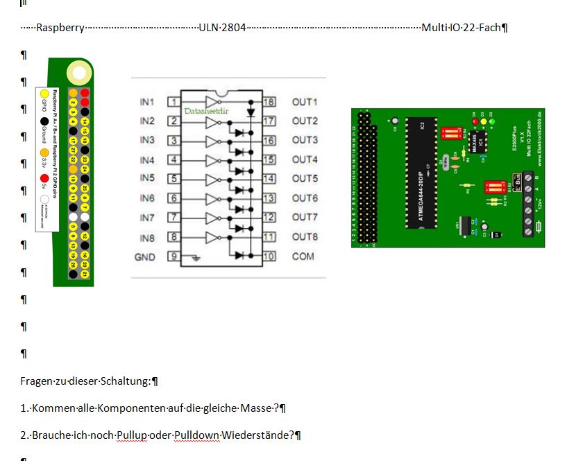

Hallo zusammen und Danke für die bisherigen Hilfen.
Da ich ja nicht so der Hardware Experte bin, möchte ich zur Sicherheit noch einmal
eure Meinung zu der Schaltung im Anhang. Habe da als Beispiel zwei Ausgänge des PI, die ich auf zwei
Eingänge des MultiIO schalten möchte.
Geht das wirklich so einfach?
Vielen Dank für eure Hilfe,
Byllyy
