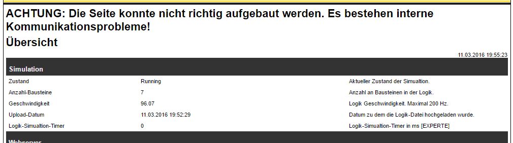

Meine Schaltung hat normalerweise ca. 160 Bausteine und läuft stabil mit über 100Hz (bei Logik-Simualtion-Timer=0). Wenn aber der Einschalt-Wert einer Schwelle überschritten wird, dann bricht die Simulation zusammen! Die Geschwindigkeit sinkt dann unter 40 Hz und es treten interne Kommunikationsprobleme auf.
Zum eingrenzen des Fehlers habe ich die Schaltung auf nur noch 7 Bausteine reduziert. Aber auch hier:
Sobald der Wert des Value den Einschalt-Wert der Schwelle übersteigt, bricht das System zusammen:
(weil in dieser Testschaltung nur 7 Bausteine vorhanden sind, wird hier noch 96Hz angezeigt, trotzdem hängt mein Raspberry)
