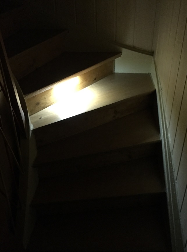

Hab im Urlaub angefangen, im Keller eine Notbeleuchtung zu installieren, ebenso im Wohnzimmer und
auf der Treppe zum 1 OG.
Hier mal an der Treppe gezeigt, da befinden sich UNTER 2 Stufen je ein etwa 20Cm langer Led-Strip.
Da die Treppe U-Förmig ist, hab ich sie jeweils in den Schenkeln angeklebt.

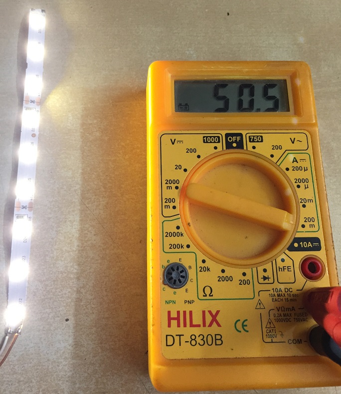

Der Strip zieht etwas um 50 Milliampere

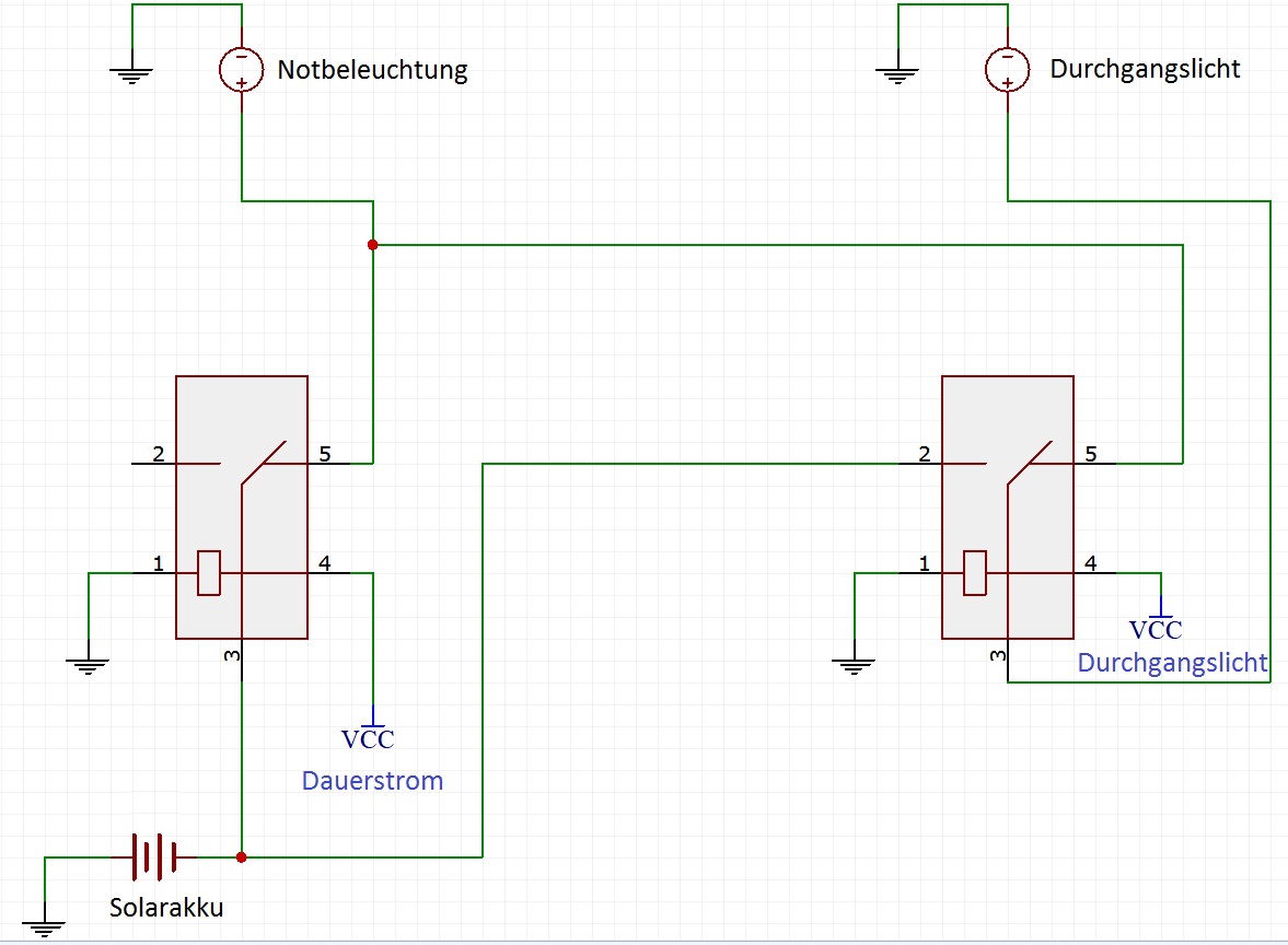

Das ganze hab ich relativ Simpel und (Hoffendlich) ausfallsicher mit einem Relais gelößt.
Hier der Schaltplan
Einfach ein Relais was dauernd angezogen bleibt, wenn der Strom ausfällt, fällt auch das Relais ab und die Notbeleuchtung
springt an.
Wird später evtl noch einen LDR bekommen, damit das System nur Nachts funktioniert.

PS: Der Schaltplan wurde Online bei Easyeda.com erstellt.
