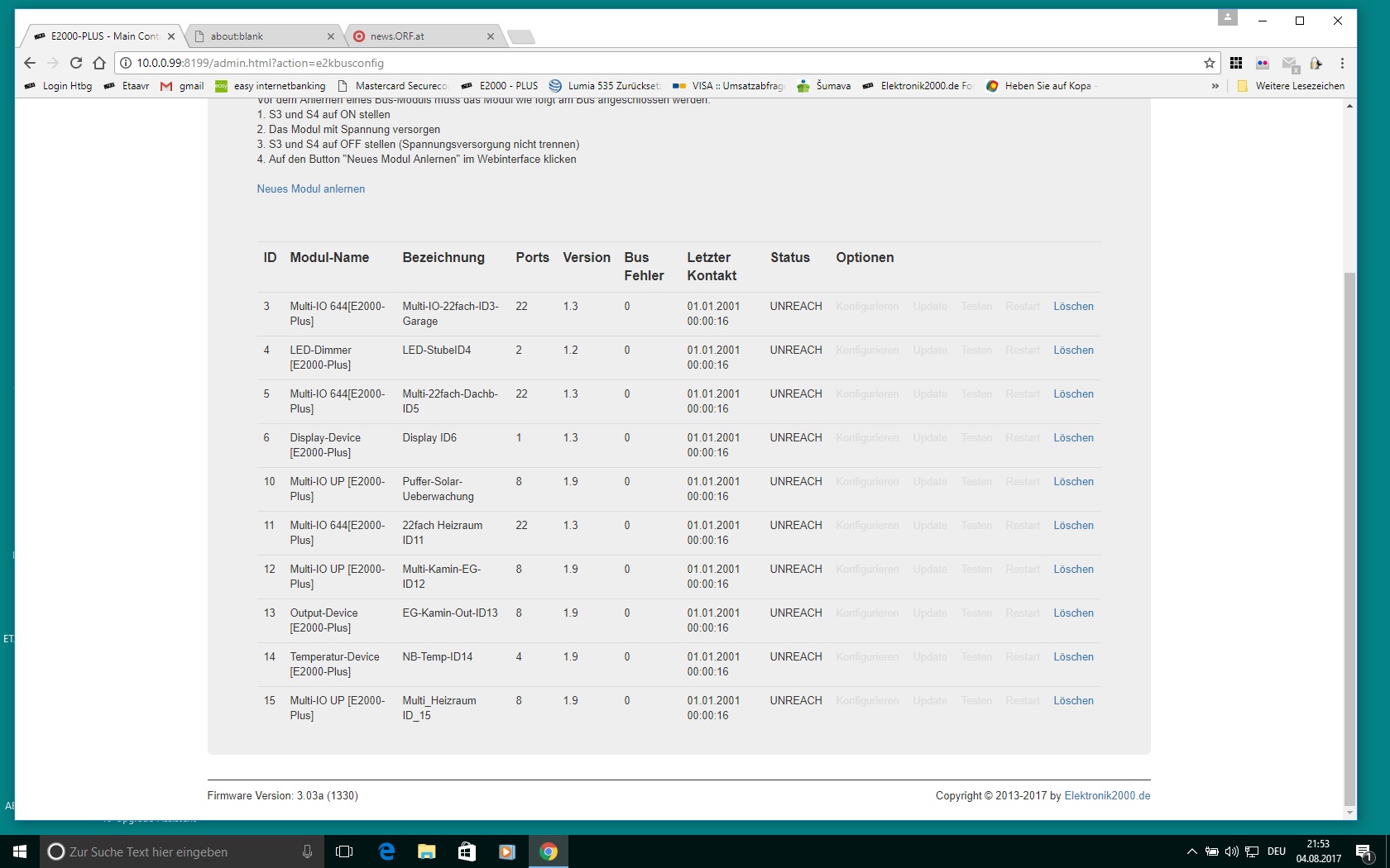

Mein System ist seit der Umstellung auf 3.03a problemlos gelaufen.
Am vergangen WE hatte ich einen Totalausfall des Bussystems (siehe Bild)
Weder der Tausch des ADD und Raspberry sowie die Einspielung der Datensicherung brachten einen Erfolg
Erst nach Tausch zweier Max485 und die Entfernung eines LED Modules brachten das System wieder zum laufen.
Bei einem BUsmodul (22fachmodul)wurde der Max485 ziemlich heiss.
Den Grund des Ausfalls kann ich mir nicht ganz erklären (kein Gewitter im besagten Zeitraum) das mir schon einmal die
Anlage lahm gelegt hatte. Ich vermute das ein defekter Max485 das ganze Bussystem lahmlegt, da hilft auch keine Busüberwachung mehr.
