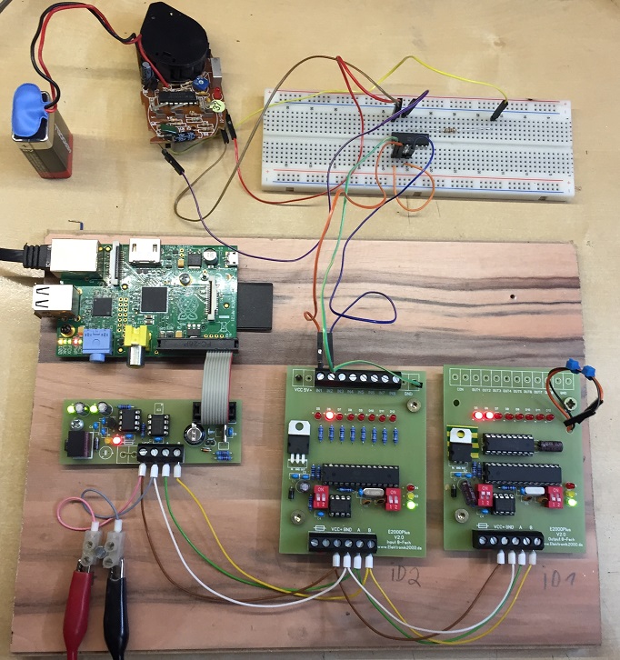

So, mehrere Stunden Später, der erste Entwurf steht und ist bereit für die Finale Testphase.
Hab den Melder jetzt Testweise an ein Busmodul angechlossen.
Vom Rauchmelder geht die Led direkt auf den Opto, und der Pin 7 gegen GND über ein Widerstand auch auf den Opto.
Im Anhang die Logik dazu, inkl kurzer Erklärung:
(Wird später noch etwas feingeschliffen)
Counter 2 (Blinkzeit Led (40 Zähler) wird von dem Taktgeber raufgetriggert.
Die Led am Melder blinkt so alle 35 Sekunden einmal kurz auf und resettet der Counter.
Passiert das nicht, zieht Ausgang 1 auf High und zeigt "Störung" an.
Counter 3 wird ebenfalls von der Led getriggert (4 Zähler) und geht dann auf High.
Das passiert im Alarmfall, da blinkt die Led etwa 3x pro Sekunde.
Counter 1 (10 Zähler) wird vom Taktgeber getriggert und resettet alle 10 Sekunden den Counter 3.
Somit ist eine "Plausibilitätserkennung" in verbindung mit dem AND1 erreicht.
Relais 1 unterbindet das Counter 3 im Alarmfall resettet wird.
Timer 1 erscheint mir sinvoll, da bei ir im Flur n kleines aber gemeines Alarmhorn tröten kann.
Da reichen eigendlich 2 Sekunden, das jeder im Haus aus dem Bett fällt.
Das ganze Gerümpel werde ich morgen mal eine Woche lang testen, wobei ich neben dem Rauchmelder öfters mal eine qualmen werde.
Wenn das positiv verläuft, teste ich noch eine Zentrale Spannungsversorgung nebst Notstrom und dann wird das im Sommer ins Obergeschoss wandern und Speicher, Wohnzimmer, Schlafzimmer und Flur überwachen.

So, halbe Ostern vorbei, es folgt Testaufbau Nummer 2:
Diesmal einen "Scharfen" Rauchmelder genommen.
Nur wie teste ich den, hab vor 10 Tagen mit dem rauchen aufgehöhrt.:D = Breites Grinsen
Und da mir beim werkeln noch diese Minikabeltrommel mit 10 Meter Telefonkabel über die Füße gefallen ist......
Hab ich jetzt quer durch den Keller gespannt.
Mal sehen, ob sich was tut.
Der Melder ist jedenfalls noch still, trotz das die Batterie nicht mehr die beste ist.
Wird jetzt ein paar Tage getestet, und wenn nix dazwischen kommt, im Sommer verbaut.
