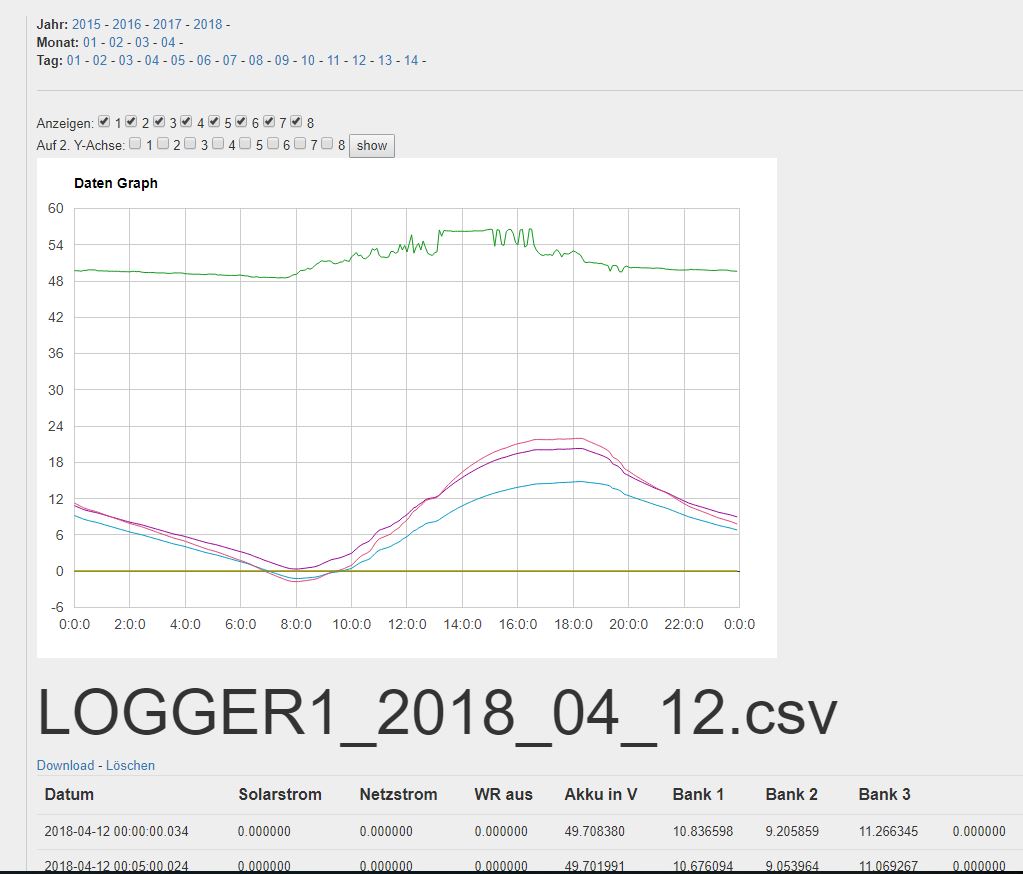

Der Logger hat 8 Eingänge die jede Änderung am Eingang Speichen. Zukünftig gibt es einen Interwall Logger mit einstellbarer Zeit.Das muss man zurzeit noch mit einem Speicherbaustein am Eingang lösen.
Die Daten werden auf einen USB stick Gespeichert in Tagesdatein. Diese kannst du über das Webinterface im csv Format Runterladen.
Logger kannst du viele einbauen, bis zu 5 habe ich je Pi Laufen.
Bei mir hat sich ein 5min Intervall bewährt. Wenn sich z.B. Die Temp. In Sekunden Interwall ändert kannst du irgendwann die Datei nicht mehr im Webinterface öffnen (zu viele Daten)
