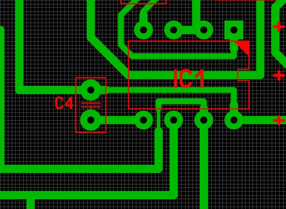

gerade festgestellt das im Layoutpack das Layout des Multi 22FACH, anders als hier im Forum, einen Fehler hat:
C4 und Pin 5 : IC 1 müssen an Masse, sind aber nur miteinander verbunden.
Ich vermute es funktioniert trotzdem, sonst müsste es längst aufgefallen sein?
