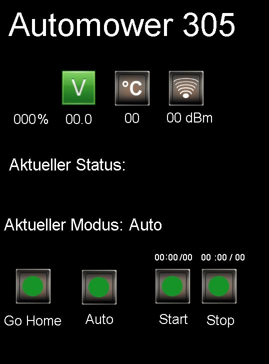

Wie der Zufall es will lese ich kurz darauf,in eine Computerzeitschrift, wie man einen Husqvarna Mähroboter und Baugleiche mit einem W-Lan Modul smart machen kann und über MQTT Steuern und Überwachen kann. Da ich bei 170€ nicht für Schnellschüsse bin war die Platine vergriffen so dass ich bis Oktober warten musste. Aber dieses Jahr wollte der Sommer ja nicht Enden und bis Ende Oktober war alles ausgetestet. Es hätte sogar sofort Funktioniert wenn ich nicht einen Haken bei „Einheiten mit Senden“ gesetzt hätte. Damit kann E2000+ nichts Anfangen. Tropby konnte aber das Problem erkennen und ich mit einem Klick lösen.
@Tropby Danke noch mal für die schnelle Hilfe und deine Geduld bei der Fehlersuche.
Zum Schluss wozu das Ganze. Die Akkuspannung, temp. Kapazität interessiert mich nur am Rande. Viel wichtige ist mir das nicht Mähen bei Starkregen. Da entwickelt sich auf meinem kleinen Grundstück eine Seen Landschaft. Dank Kiesboden ist zwar nach einer Stunde wieder alles weg aber ich musste meinen Automower schon 2x vorm Ertrinken Retten. Jetzt gibt es ab 2 Liter einen Go Home Befehl der entweder den Start verhindert oder das Mähen bis zum nächsten Tag abbricht. Nebenbei wird noch der letzte Start /Stopp gespeichert damit ich mich nicht erst am WE wundere das das Grass so hoch steht weil ein Stromausfall die Automatik ausschaltet.

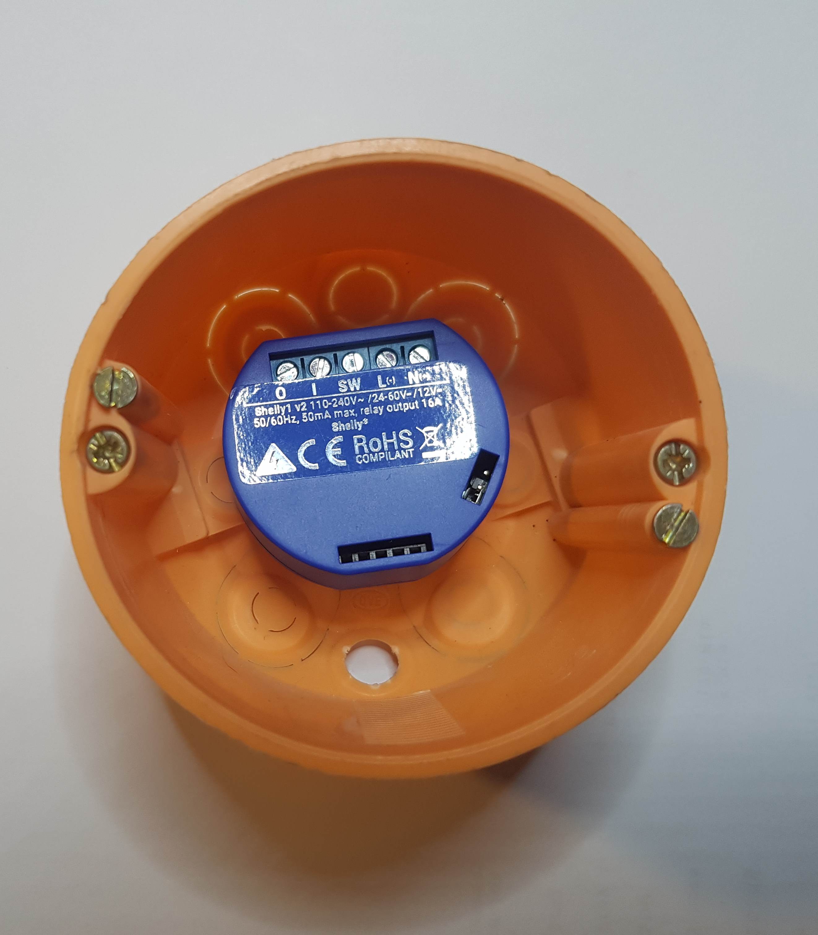

Wieder in einer Computerzeitschrift „Shelly1“. Bei 10 € das Stück habe ich nicht 3Tage Recherchiert sondern gleich Bestellt. Nach 4 Wochen hatte ich 2x Shelly1 auf den Tisch gedacht für den Einbau in eine Unterputzdose hinter den Schalter. In einer flachen Holwanddose verläuft sich der Shelly1.

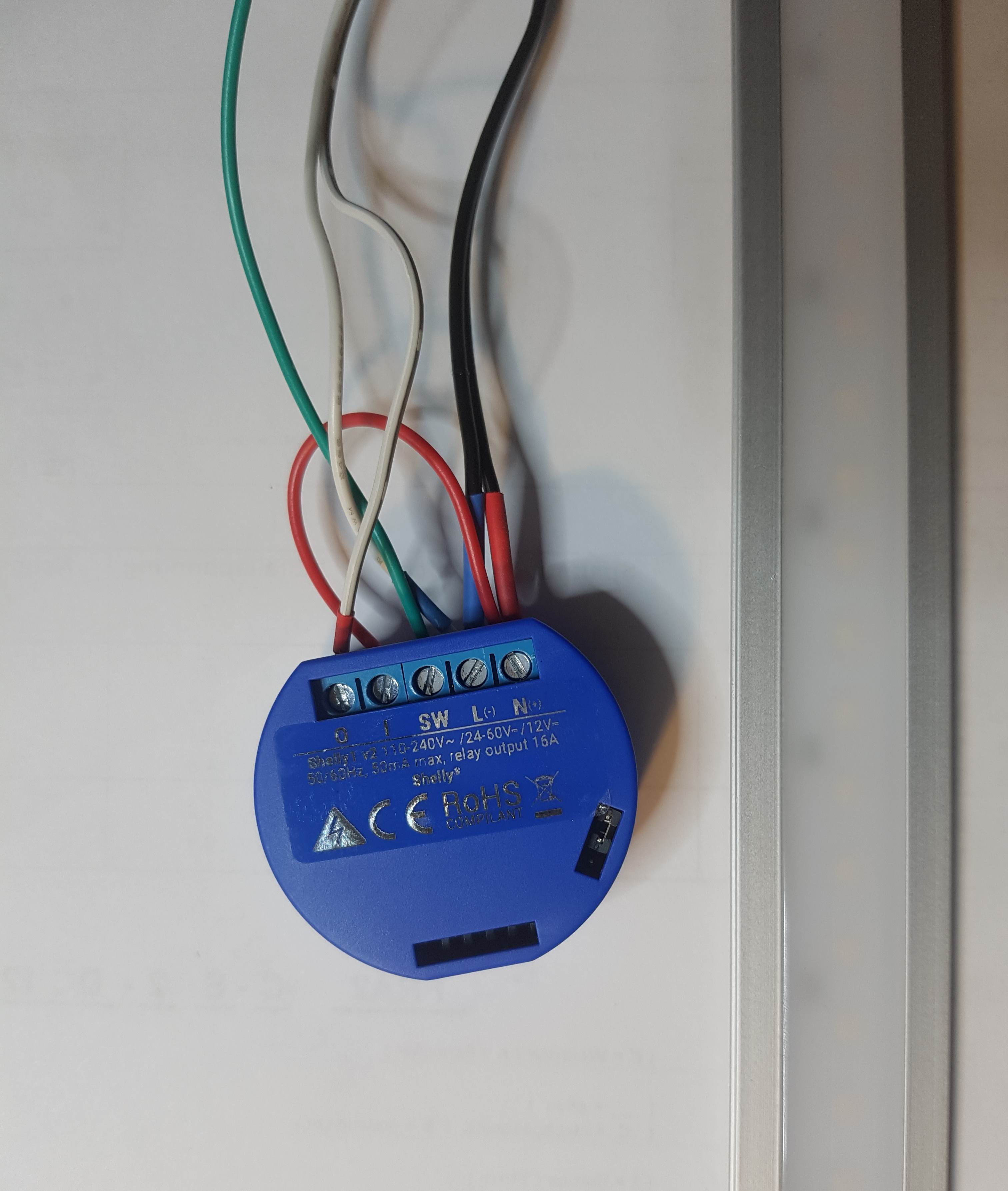

Interessant zum Testen und für LED Leisten der Betrieb mit 12V DC oder 24-60V DC .Die Inbetriebnahme ist denkbar einfach. Jumper auf 12V DC gesteckt und Netzteil an.
Es baut sich ein AP mit der 192.168.33.0 auf. W-Lan an, Verbinden, ich bekomme die 192.168.33.2.
Im Browser die 192.168.33.1 aufrufen und eine Konfiguration Seite Öffnet sich.
Unter „Internet&Security“ Einbindung ins eigene W-Lan /bei Bedarf „Static IP address“einrichten + einschalten MQTT(ADVANCED-DEVELOPER SETTING)und den Server eintragen. Dann ist Shelly aber nicht mehr über die Cloud erreichbar. Brauche ich auch nicht.
Ohne MQTT kann man den Shelly mit oder ohne Cloud betreiben.
Unter Settings/DEVICE INFO steht der GeräteName
In der Logik denn MQTT Binary Konfigurieren mit 2 Taster
MQTT-Topic Subscribe: shelly/shell1-GeräteName/relay/0
MQTT-Topic Publish : shelly/shell1-GeräteName/relay/0/command
Und das Teil Geht.
