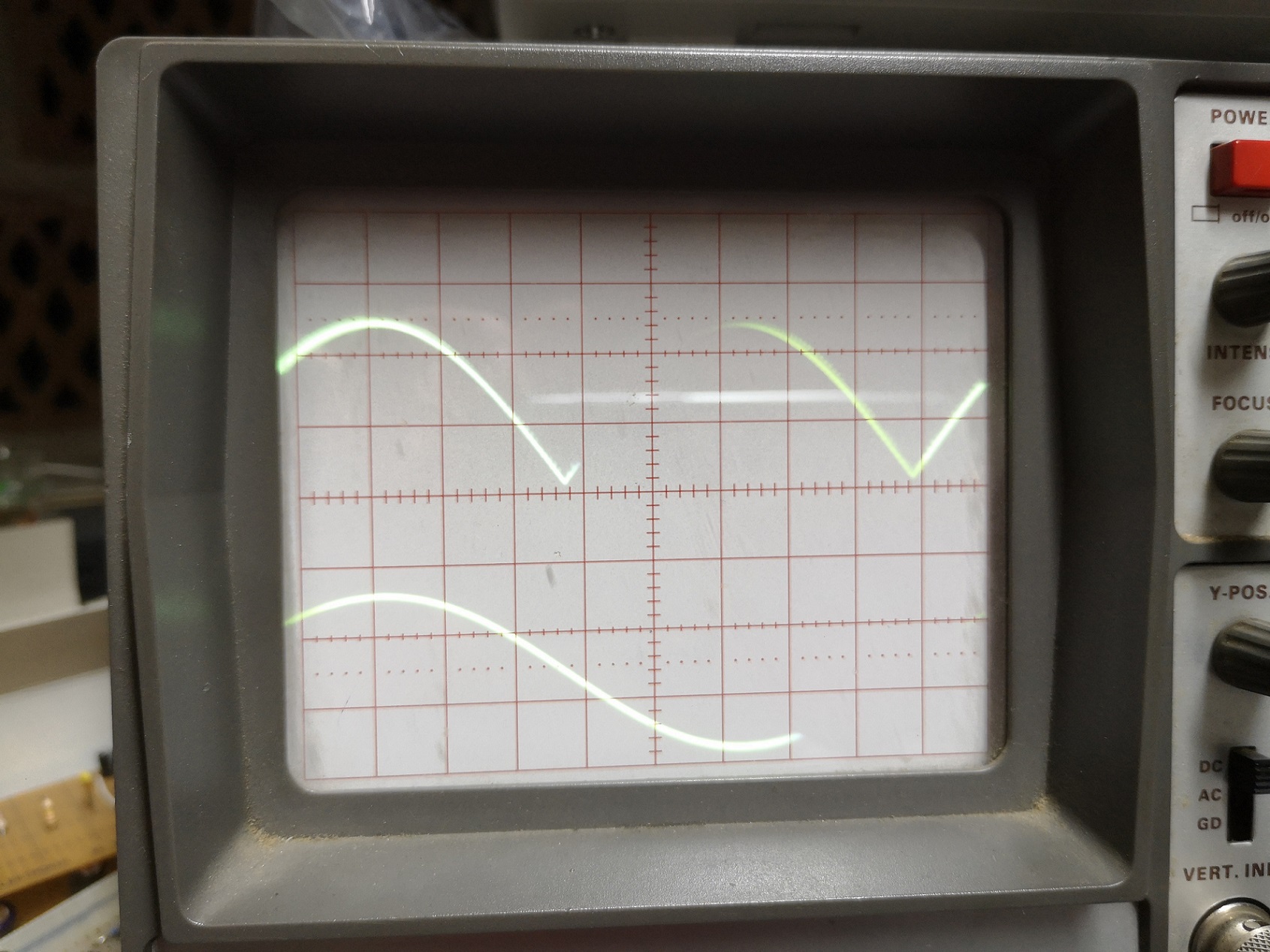

ich hatte die Schaltung so weit mit den kompineten aufgebaut, nur der Kondensator C1 10 µF hatte ich nicht leider nicht zu Hause deswegen hatte ich den erstmal weg gelassen. Laut deine Schaltplänen ist das ja ein ganz normaler Kondensator und kein Elektrolyt Kondensator oder ?
Beim Testen der Schalter habbe ich den Ausgang und den Eingang an ein Oszilloskop angeschlossen die obere Linie ist der Ausgang die untere der Eingang. Dabei ist mir aufgefallen das das ja eine ein Puls Gleichrichtung ist und keine glatte Gleichspannung.
Aber du meist das auf jedenfall am Ausgang eine glatte Gleichspannung raus kommen soll ?
Wenn ja habe ich woll was Faslch gemacht, weist du vieleicht was ?

Der Kondensator ist schon entscheident für die Gleichrichtung.ohne kommen nur die beiden Halbwellen.
