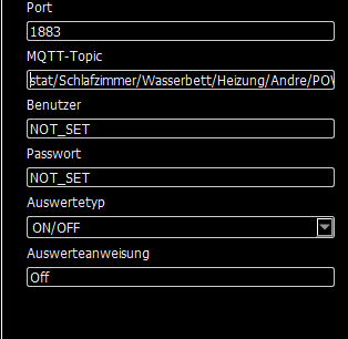

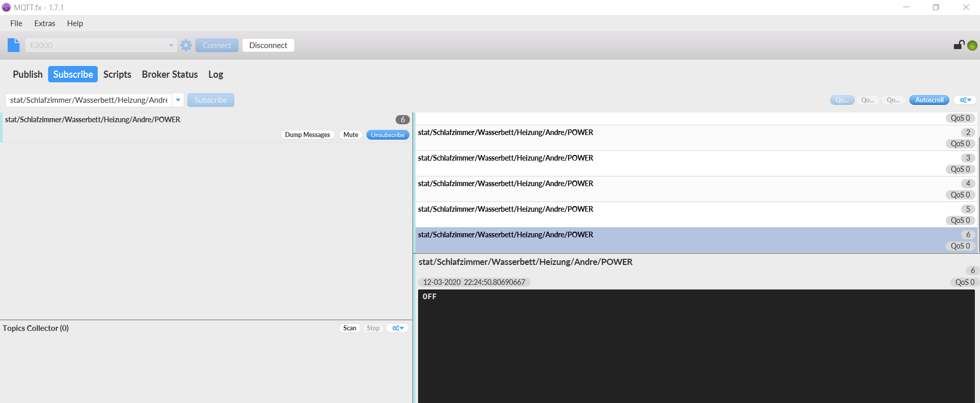

Wenn ich ihn Schalte Empfängt der interne Broker folgende Nachricht.Siehe Bild 1
Auf Bild 2 die Einstellungen vom MqttSub Baustein. (Die Host hab ich natürlich auch eingetragen )
Die Einstellungen sollten passen !!!

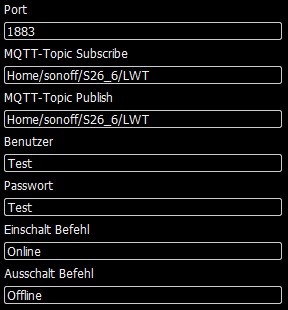

welche Software hast du auf dem Sonoff Schalter? Ich benutze Tasmota auf meinen Sonoffs und hab dir hier mal ein Bild gemacht wie ich den Zustand mit einem BIN Basutein abfrage.
Zusätzlich frage ich mit einem BIN Baustein auch ab ob der Sonoff noch online ist. Hier wird nur die Sub Funktion benutzt . Die Abfrage geht bei mir mit einem reinen SUB Baustein nicht. Einfach an den Eingängen nichts anschließen. Die Anzeige wird dann noch am Ausgang mit einem Delay Baustein um 30 sek. verzögert um kurze Aussetzer zu unterdrücken.

mit deinen Infos hat es super geklappt
Danke
