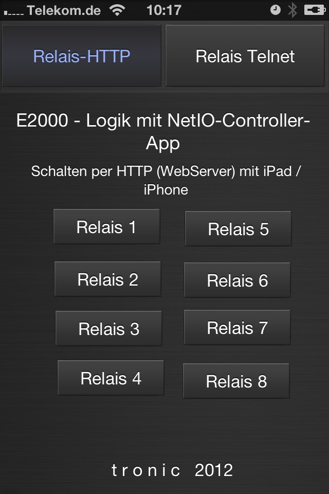

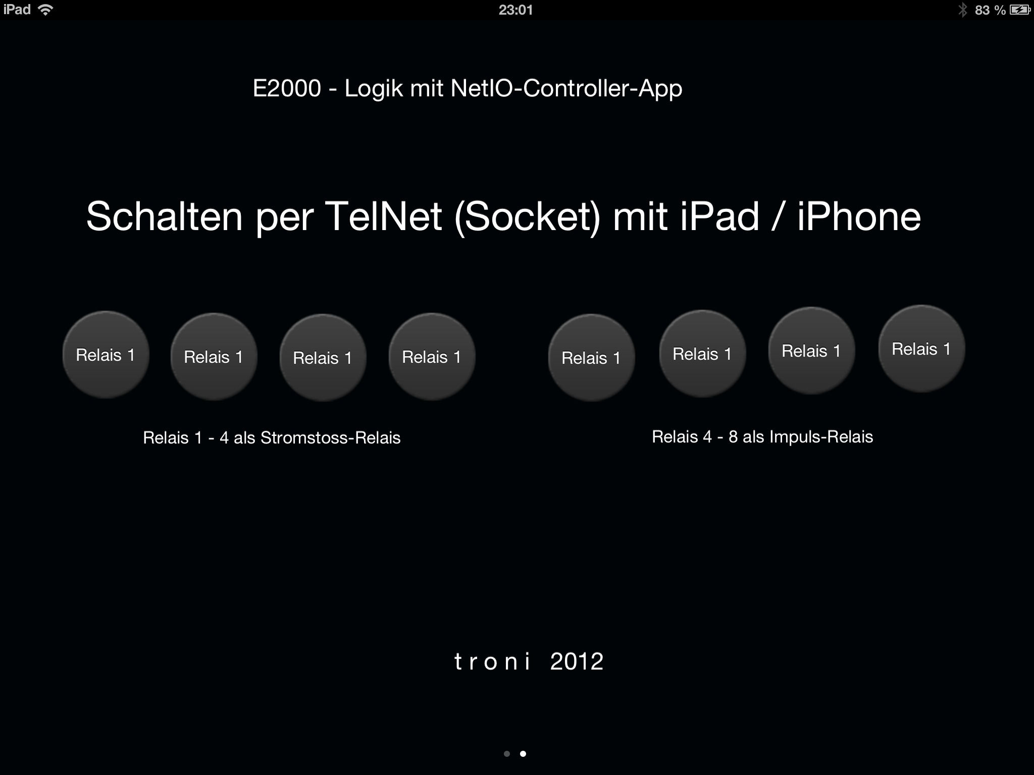

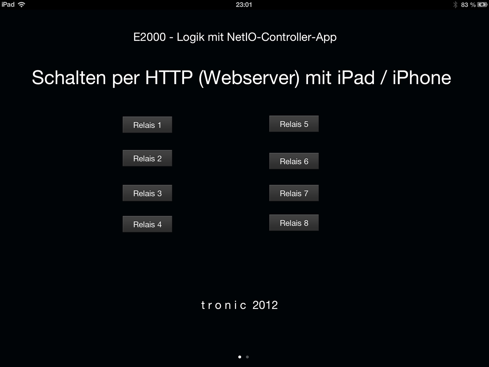

Es ist geschafft, iPhone / iPad, das Polling-Bord mit der E2000-Logik-Firmenware und die App "NetIO-Controller" (von D. Eickhoff) laufen sehr toll zusammen. Sowohl über den Webserver der E2000 als auch per TelNet (Socket). Hierzu füge ich zwei Bilder vom iPad hinzu, die diese beiden Steuerarten in einer JSON-Datei (für die App) toll realisieren.
Die Problematik lag wohl bislang in der richtigen Parametrierung der JSON-Datei. Zwar lassen sich nicht alle Funktionen der App verwirklichen, da die E2000 einen geringen Befehlssatz (Telnet) ausweist. Aber, zumindest die Relais lassen sich auf zwei verschiedenen Wege nun per iPad und oder iPad schalten. Hierbei habe ich in Verbindung mit der E2000-Logik (Schalter / Taster) und den JSON-Befehlen verschiedene Schaltarten realisiert.
Beide Steuerverfahren (HTTP und TelNet) lassen sich in einer JSON-Datei, also iPad u. iPhone, gleichzeitig betreiben. Bei der HTTP-Variante müssen vorab natürlich alle Eingänge (IN9-IN16) in der Anzeige paramietriert werden damit sie im Webserver unsichtbar beim Aufruf steuerbar werden..
Bei der iPhone- / iPad-Steuerung als HTTP erscheint natürlich nicht der E2000-Webserver als Bild, sondern die Anzeigen bleiben so wie in den beigefügten Fotos.

sorry, im Bild 2 müssen die Button selbstverständlich Relais 1 ..... Relais 8 noch umbenannt werden
