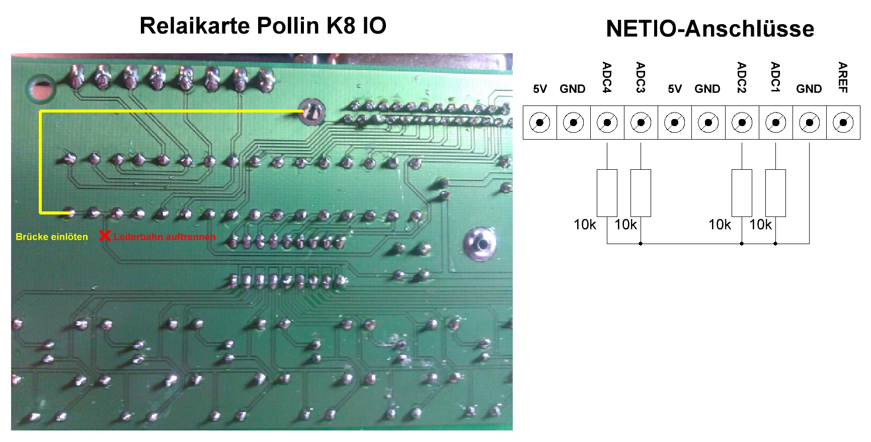

gibt es einen Rat, warum an meiner Relaiskarte von Pollin die Eingänge als offen dargestellt werden, obwohl der Eingang geschlossen ist?

wie in dem Thread hier schonmal beschrieben funktionieren die Digitalen Inputs am E2000-NET-IO andersherum als beim NET-IO. Dies kommt daher, dass diese Eingänge auch Analog benutzt werden könnten. Daher sind 5V = AN und 0V = AUS. http://www.elektronik2000.de/forum/post.php?id=432 gruß Tropby _________________________ Elektronik2000.de | Software-Entwickler |

Hi,
liege ich richtig, das man die 5v von der Leiterbahn per Draht holen muß, da es keine 5V Klemme an der Relaiskarte gibt? |
