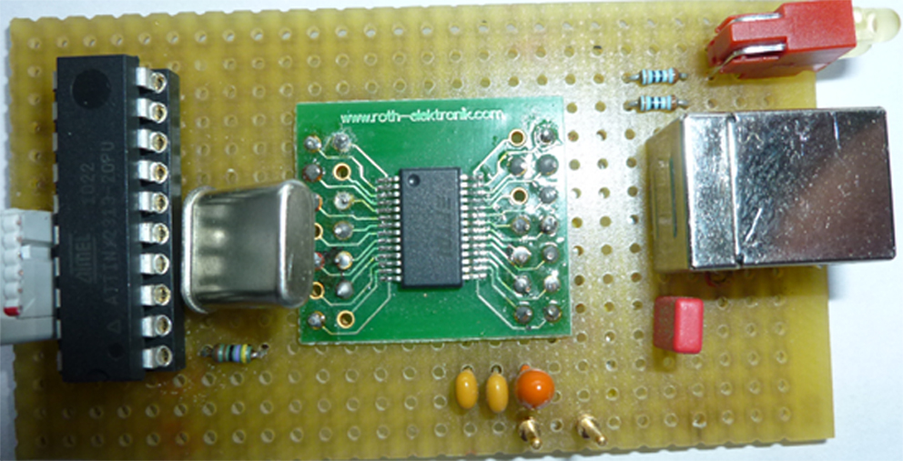

da die meisten PCs inzwischen keinen RS232-Anschluss sondern nur noch USB-Anschlüsse besitzen habe ich mir überlegt ob man den ISP-Programer einfacher aus einem USB-RS232-Wandler Baustein aufbauen kann. Den ISP-Programer könnte man dann aus 2 Bausteinen (USB-Wandler und Attiny) aufbauen und direkt an die USB-Schnittstelle des PC anschließen.
Ich habe einen solchen Programer aufgebaut und ausgetestet. Die Schaltung habe ich beigefügt.
Grüße Jürgen Rieger

Damit man den Attiny auf der Platine programmieren kann (weil gelötet) bedarf es einer kleinen Schaltungsänderung. Mittels der beiden Jumper JP1,2 kann man den Attiny so beschalten, dass er entweder als ISP Programer fungiert, oder programmiert werden kann.
JP1 gesteckt: Stromversorgung der Schaltung soll über ISP-Schnittstelle erfolgen. (USB-Kabel nicht anschließen!)
JP1 offen: Stromversorgung der Schaltung soll über USB-Schnittstelle erfolgen.
JP2 Verbindung 2-1 und JP1 gesteckt: Attiny kann extern programmiert werden.
JP2 Verbindung 2-3: ISP Programer. JP1 gesteckt, Stromversorgung über USB zum Target. JP1 offen, Target muss eigene Stromversorgung besitzen.
Grüße Jürgen Rieger

Hallo Heidos,
wenn man den Programer auf einer Experimentierplatine aufbaut gibt es die Möglichkeit eine Adapterplatine zu verwenden. Mit etwas Löt-Übung lässt sich der FT232R ohne Probleme auf die Platine löten.
Grüße Jürgen Rieger

Hi,
das sieht doch Topp aus.
Es sagt ja niemand das das nicht möglich ist, nur leider können nur wenige hier Schaltungen in ein Layout umsetzen, geschweige denn, so kleine Pinabstände bei SMD löten.
Ich hab glaube noch eine Platiene rum liegen (die erste Version), bei der ist keine Diode drin und den Test hatte ich vergessen an Masse zu legen.
Hier mal Bilder von dem aufgebauten Programmer:
